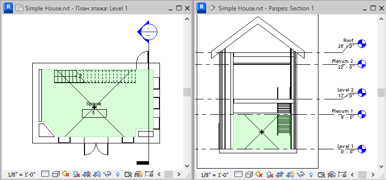

Поместите на плане этажа разрез таким образом, чтобы линия разреза пересекала зону, в которой размещается пространство (см. рисунок).
- Откройте разрез, дважды щелкнув на нем.

Размещение пространства
- При активном плане этажа выберите вкладку «Анализ»
панель «Пространства и зоны»
(«Пространство»).

- На разрезе проверьте наличие зависимости, согласно которой раскрашенная зона, представляющая объем пространства, заключена между базовым уровнем и уровнем расположенного выше потолка, и убедитесь в отсутствии нераскрашенных зон (которые могут быть вызваны, например, наличием полостей или шахт). При выполнении этих условий повышается точность расчета объема.
Обратите внимание на наличие нераскрашенных зон, обусловленных зазорами (слева) и каналом (справа). Эти зоны необходимо разрешить.
- Если на пространство не наложена указанная зависимость, на разрезе убедитесь в том, что в качестве верхнего предела пространства задан вышележащий уровень, и при необходимости измените заданную протяженность пространства по вертикали.
Необходимо также разрешить все нераскрашенные зоны.
