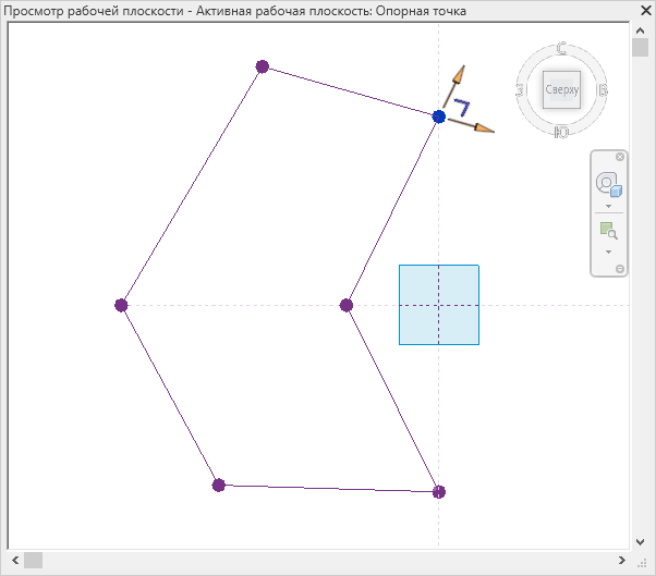

Этот инструмент удобен для редактирования профилей в формах, выступающих профилях и переходах по траектории.

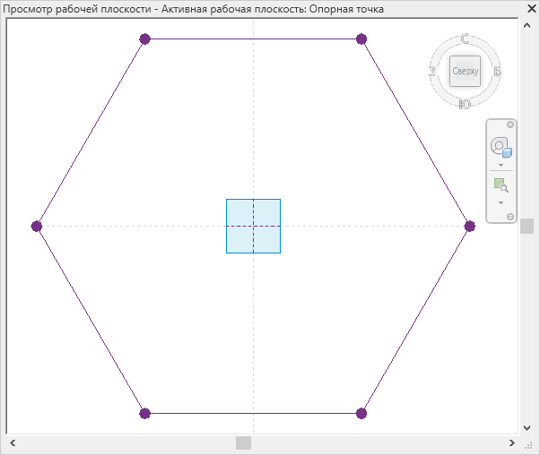

Редактирование с помощью инструмента просмотра рабочей плоскости
панель "Рабочая плоскость"
Окно просмотра рабочей плоскости откроется в соответствующем 2D-виде, увеличенном до границ модели.
При внесении изменений на виде проекта или в окне просмотра рабочей плоскости другие виды обновляются в режиме реального времени.
