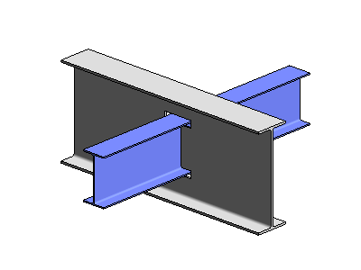

Прорезание отверстия по контуру сквозь несущий элемент
Создание выреза по контуру, позволяющего несущему элементу проходить сквозь пересекающийся элемент, при этом между элементами создается сварочный шов.
Создание параметрического разреза, проходящего через стальной элемент
  1. Выберите вкладку «Сталь» панель «Параметрические разрезы» («Сквозной разрез»).
  2. Выберите пересекающиеся стальные элементы.
  3. Нажмите <ENTER>.

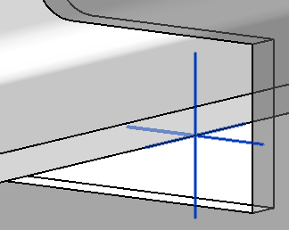

    Сквозной разрез будет создан в точке пересечения стальных элементов. Сварочный шов между элементами обозначен крестиком.
  4. Чтобы открыть свойства экземпляра на палитре свойств, выберите символ сварного шва (крестик).
