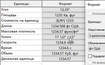

В Revit в качестве единицы длины поддерживаются десятичные американские геодезические футы, что позволяет полнее поддерживать проектирование объектов инфраструктуры.
Для проектов в США данные съемки, полученные от проектировщиков объектов инфраструктуры, обычно представлены в американских геодезических футах. Для улучшения поддержки проектирования объектов инфраструктуры в Revit в качестве единицы длины были добавлены десятичные американские геодезические футы.
С помощью этой функции можно изменить единицы измерения длины на американские геодезические футы, используя диалоговое окно «Единицы проекта». В этом случае все параметры длины будут представлены в американских геодезических футах.
Кроме того, можно задать формат единиц измерения для координат типа «точка» без изменения параметров единиц измерения текущего проекта. В результате американские геодезические футы будут использоваться только для координат, которые могут быть измерены от начала координат плоскости состояния.
