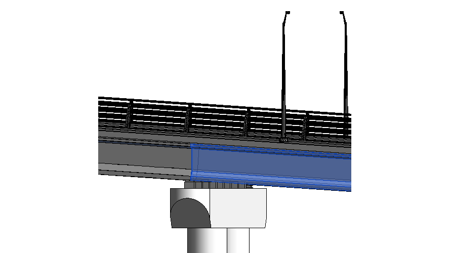

Новые категории, обеспечивающие более эффективную поддержку проектирования мостов в Revit. Эта функция поддерживает процесс работы с объектами инфраструктуры в Autodesk InfraWorks и Revit.
Данное обновление содержит новый фильтр для категории объектов инфраструктуры, что позволяет упростить поиск и использовать категории, относящиеся к объектам инфраструктуры.
В обновление также добавлены 26 категорий модели и 20 категорий аннотаций. Эти категории поддерживают переопределения видимости/графиков, стили объектов, спецификации и марки.
