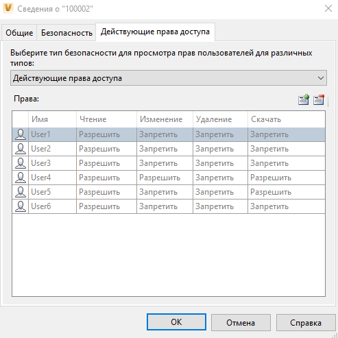

  3. Выберите вкладку "Действующие права доступа", чтобы просмотреть права пользователя для этого объекта.
    Тип безопасности
    Выберите тип безопасности, чтобы просмотреть действующие права доступа пользователя в данном режиме безопасности. Это действие в первую очередь полезно, если применяются параметры как на основе объектов, так и на основе состояния и администратору необходимо найти действующие права доступа пользователя.
    Прим.: При этом можно просматривать права только отдельных пользователей. На вкладку "Действующие права доступа" нельзя добавлять группы.
    Разрешения
    Список разрешений на вкладке "Действующие права доступа" по умолчанию пуст. Добавляя участников в список и удаляя их из него , можно просмотреть предоставленный им тип доступа к объекту в выбранном режиме типа безопасности. Чтобы просмотреть, каким образом будут затронуты разрешения, измените тип безопасности.
    Прим.: Вкладка "Эффективный доступ" предназначена исключительно для просмотра разрешений по безопасности. Добавление и удаление участников не приводит к изменению разрешений по безопасности для объекта. Изменять разрешения необходимо на вкладке "Безопасность".
