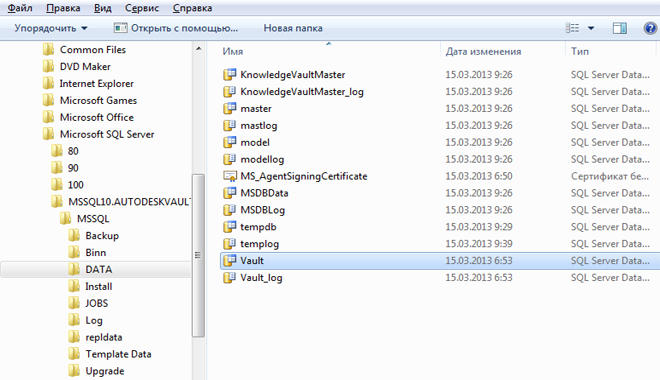

При установке сервера Autodesk Vault создается единственное хранилище с именем Vault. Файлы базы данных для хранилища создаются в папке MSSQL$AUTODESKVAULT\Data, которая находится в папке установки сервера Microsoft SQL Server.
Некоторые базы данных, содержащиеся в папке данных, используются сервером Microsoft SQL Server, другие — только хранилищем. Каждому файлу базы данных (MDF) соответствует файл журнала (LDF), который содержит важную информацию по транзакциям. Наряду с файлами баз данных при их перемещении, резервном копировании и восстановлении следует также использовать и файлы журнала.
