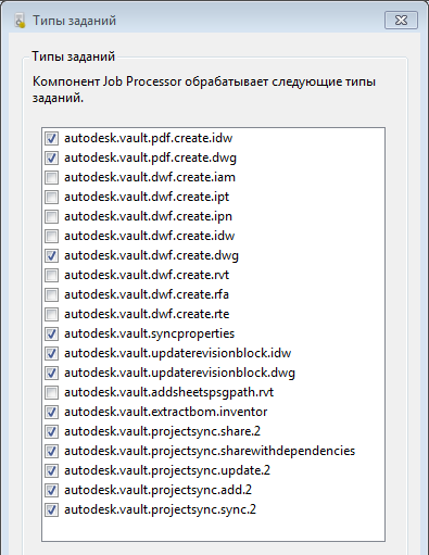

Просмотр типов заданий с помощью Job Processor
Пользователь может просмотреть все обрабатываемые рабочим процессом типы заданий в диалоговом окне "Типы заданий".
Доступ к диалоговому окну "Типы заданий"
  1. Чтобы запустить приложение Job Processor на рабочей станции, на которой необходимо обработать задания, откройте меню «Пуск» ОС Windows® и выберите Autodesk Data Management ► Autodesk Job Processor [версия] для Vault.
  2. Выберите «Управление» ► «Типы заданий», чтобы открыть диалоговое окно «Типы заданий». Если компьютер не имеет данных для обработки определенного типа задания, то этот тип файла не помечается.
Типы заданий, которые могут обрабатываться на рабочей станции, обозначены флажком в диалоговом окне "Типы заданий".
