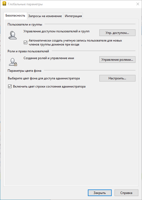

Администратор может предоставлять пользователям доступ к хранилищу, создавать и назначать роли, а также объединять пользователей в группы.
На вкладке «Безопасность» диалогового окна «Глобальные параметры» содержатся параметры для предоставления пользователям доступа к хранилищу и назначения им разрешений. Можно также создать группы пользователей и назначить права доступа и роли группам. Роли, назначенные пользователю или группе, определяют разрешения пользователя или членов группы.
Вызов
"Управление"
"Глобальные параметры".
Пользователи и группы
Создание учетных записей пользователей и групп, а также управление ими осуществляется в диалоговом окне «Управление пользователями и группами». Можно создать новый профиль пользователя или группы либо отредактировать существующий.
«Управление»
вкладка «Безопасность».
Роли и разрешения
Создание ролей и управление ими осуществляется в диалоговом окне управления ролями. Назначенные для роли права можно просмотреть при создании, копировании или редактировании роли.
«Управление»
