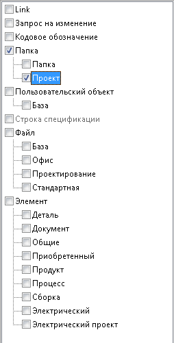

Связи определяют классы объектов, которые могут использовать пользовательское свойство (ПС).
Например, если пользовательское свойство имеет связь с запросом на изменение, то такое свойство может использоваться только в запросах на изменение.
Пользовательское свойство можно также связать с определенными подклассами объекта. Например, можно создать такое пользовательское свойство, которое будет доступно для использования только в папках типа "Проект".
Если новое свойство не связано с какими-либо классами объектов, оно не будет отображаться в сетке свойств для этого объекта.

Папка |
Используйте связь с папкой, чтобы создать пользовательское свойство папки. Пользовательское свойство может быть ограничено подклассом папки, например базовой папкой или проектом. |
