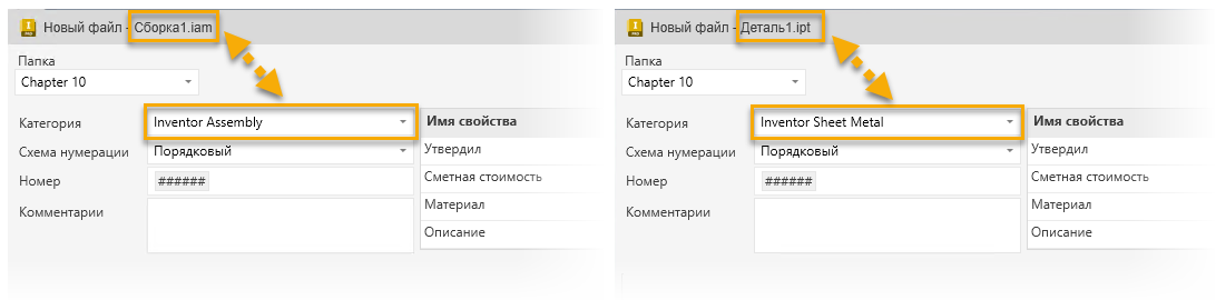

В конфигурации Data Standard по умолчанию предполагается, что пользователи Vault Professional обычно создают файлы категории «Проектирование», а пользователи Vault Office — файлы категории «Office». Большинство пользователей применяют для файлов проектирования или файлов Office не одну категорию, а несколько, например «Деталь», «Деталь из листового металла», «Сборка», «Чертежи» и др. Обычно категории назначаются в соответствии с принятыми в организации правилами, и VDS отлично подходит для преобразования этих правил в процедуры автоматизации. Пользователю больше не потребуется применять эти стандарты вручную.
Сценарии правил в этой главе позволяют изменить процесс выбора категории «Проектирование» по умолчанию на выбор отдельных категорий, таких как «Деталь», «Сборка» или соответствующие категории чертежа, во всех приложениях VDS, AutoCAD, Inventor и Vault.
Прим.: Связь между выбором схемы нумерации и категории в этой главе разрывается. В главе 11 приводятся варианты внедрения другого правила для фильтрации и предварительного выбора соответствующих схем нумерации.
