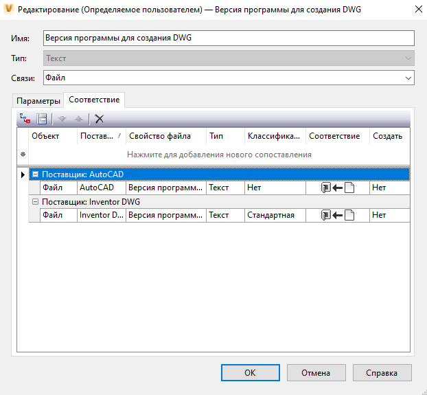

  5. Чтобы добавить или удалить сопоставление свойств, выберите вкладку «Сопоставление».

  1. В диалоговом окне нового (или существующего) свойства перейдите на вкладку «Сопоставление».

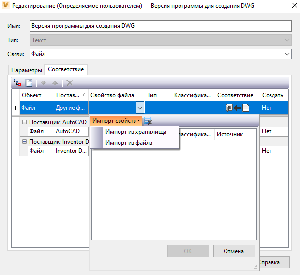

  2.  Щелкните поле (Нажмите для добавления нового сопоставления) под столбцом «Объект».

      • Щелкните поле под заголовком "Свойство файла" и выберите команду "Импорт свойств".
      • Выберите импорт свойств из хранилища или исходного файла.
      • В диалоговом окне «Выбор файла» найдите файл, свойства которого требуется импортировать. Нажмите «Открыть».
        Список «Импорт свойств» автоматически обновляется с добавлением свойств, доступных для импорта из указанного источника.
      • Чтобы сохранить список импортируемых свойств и создать сопоставление, нажмите кнопку «ОК».
      • Чтобы удалить все импортируемые свойства, щелкните значок списка "Очистить свойства" .
    • Тип: определяется на основании выбранного свойства (зависит от типа данных, связанных со свойством файла, например «Текст», «Дата», «Число» и т. д.)
    • Классификация: указывает, является ли свойство файла стандартным или дополнительным.
    • Сопоставление: информирует Vault о способе передачи и приема данных при обмене ими между свойствами Vault и файлов. Доступные значения:
      • Из Vault в файл
      • Из файла в Vault
      • Двусторонняя
    • Создать: определяет, будет ли свойство файла создано в Vault, если оно отсутствует там. Если выбрано направление сопоставления «Из файла в Vault», для этого параметра будет установлено значение «Нет», поскольку свойства в Vault нельзя создавать таким образом.
      Прим.: Если в параметре «Создать» установлено значение «Нет», то нулевое или пустое значение свойства рассматривается как показатель отсутствия свойства в файле. Если в параметре «Создать» установлено значение «Да», в свойство будет записано правильное значение.
    Прим.: Некоторые поля недоступны для редактирования, поэтому при необходимости внесения значительных изменений в сопоставление может потребоваться удалить его и создать новое.
  3. Нажмите кнопку ОК на вкладке "Сопоставления" для сохранения всех изменений и возврата в диалоговое окно "Изменение свойства".
