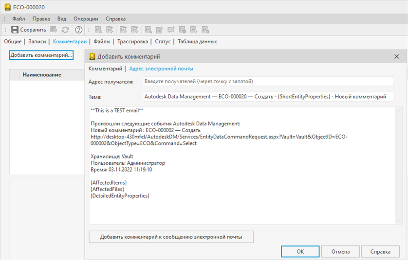

Можно отредактировать шаблон уведомлений о запросах на изменение по электронной почте, включая тему и текст сообщения, в централизованном хранилище для всех пользователей.

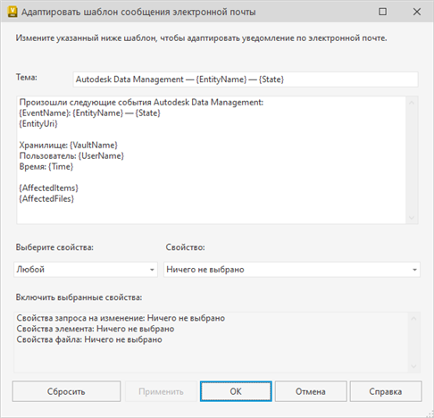

Ниже приведен вид по умолчанию шаблона уведомления по электронной почте о запросе на изменение, который отображается в разделе «Параметры хранилища» перед выбором свойств.
Теги служат в качестве заполнителей в шаблонах сообщений электронной почты, в которые автоматически подставляется нужная информация. Например, тег {EntityName} означает имя объекта.

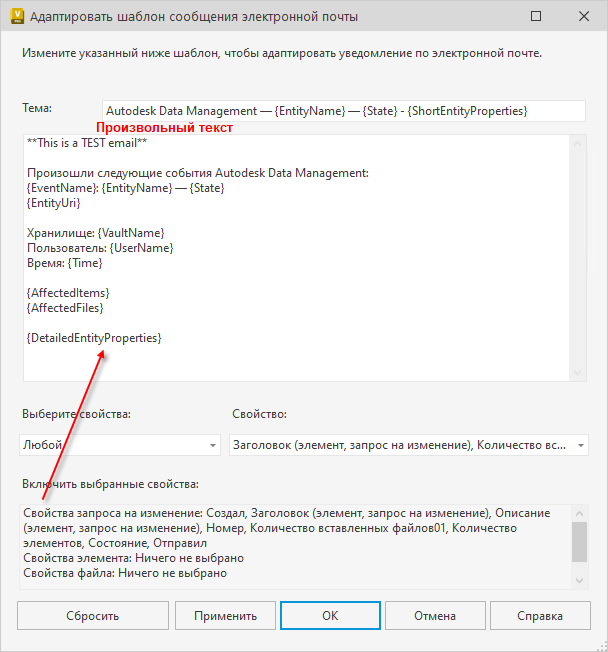

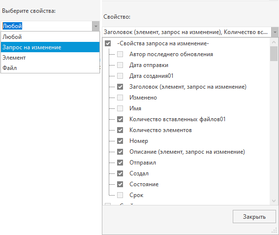

Чтобы изменить шаблон уведомления по электронной почте, выполните указанные ниже действия.
«Управление»
«Параметры хранилища».
С помощью запроса на изменение можно изменить тему и текст сообщения электронной почты.
