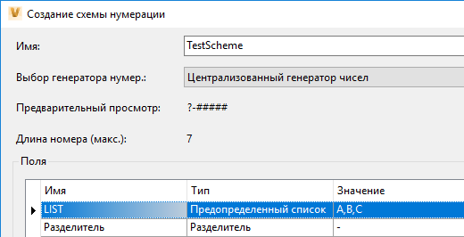

Предположим, что имеются следующие схемы нумерации с именем TestScheme.
Перед началом имени файла требуется добавить фиксированный текст в зависимости от типа документа:
