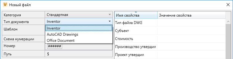

В диалоговом окне «Новый файл» в Data Standard, используемом по умолчанию, есть поле со списком «Тип документа».
При выборе параметра в списке «Тип документа» и нажатии кнопки «ОК» функция создания файла Data Standard выполняет поиск шаблона в папке Vault, связанной с выбранным типом документа. Этот шаблон используется для создания нового файла.

Элемент <Name> определяет значение, которое отображается в поле со списком в диалоговом окне «Новый файл». Элемент <TemplatePath>, невидимый для пользователя, используется для задания пути к шаблону внутри модели вида.
Поле со списком «Тип документа» выглядит следующим образом:
<Label Content="Document Type" Grid.Row="2" Grid.Column="0" />
<ComboBox ItemsSource="{Binding Source={StaticResource DocTypes}, XPath=DocTypeInfo}"
          Name="DocTypeCombo"
          Grid.Row="2"
          Grid.Column="1"
          IsEnabled="{Binding IsNewEntryDialog}"
          DisplayMemberPath="Name"
          SelectedValuePath="TemplatePath"
          SelectedValue="{Binding TemplatePath}"
          SelectedIndex="0"></ComboBox>
Атрибут DisplayMemberPath определяет, какой элемент из источника данных будет отображаться в поле со списком. В этом примере используется значение «Имя».
Атрибут SelectedValuePath определяет элемент из источника данных (TemplatePath), заданный в качестве используемого значения пути к шаблону.
Атрибут SelectedValue="{Binding TemplatePath}" задает выбранный путь к шаблону в модели вида. Нужно добавить новое свойство привязки TemplatePath в модель вида.
