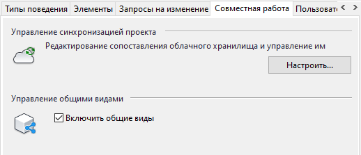

Откройте вкладку «Совместная работа».
  1. Выберите «Сервис» > «Параметры хранилища».
  2. В диалоговом окне «Параметры хранилища» перейдите на вкладку Совместная работа.
Управление Project Sync

Общие виды
Общие виды используются для совместной работы над визуальным представлением модели или проекта в интерактивном режиме. Например, можно создать общий вид для демонстрации проекта клиенту, который должен его утвердить, или же для специалистов по продажам, которым необходимо наглядно представить свой продукт.
