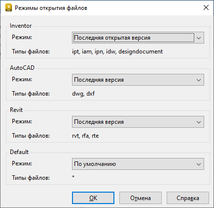

- Параметры режимов открытия файлов
- Можно указать, в какой версии приложения САПР будут открываться файлы Inventor, AutoCAD и Revit — последней, последней запущенной или той, в которой файл был сохранен.
Например, если на компьютере установлены приложения AutoCAD 2017 и AutoCAD 2018 и требуется, чтобы файлы, сохраненные в AutoCAD 2017, всегда открывались в AutoCAD 2018, то можно настроить Vault так, чтобы все файлы DWG и DXF всегда открывались в AutoCAD 2018.
