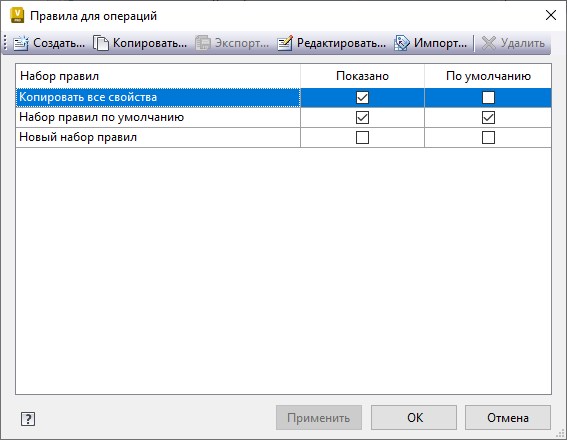

  1. На панели инструментов выберите Задать , чтобы открыть диалоговое окно «Правила для операций».
  2. Выполните одно из указанных ниже действий.
    • Нажмите кнопку "Создать", чтобы создать набор правил.
    • Выберите существующий набор правил и нажмите "Редактировать".
    • Выберите существующий набор правил и нажмите "Копировать". Новый набор правил создается с теми же условиями и настройками, что и исходный набор правил. Выберите копию и нажмите "Редактировать", чтобы внести изменения.

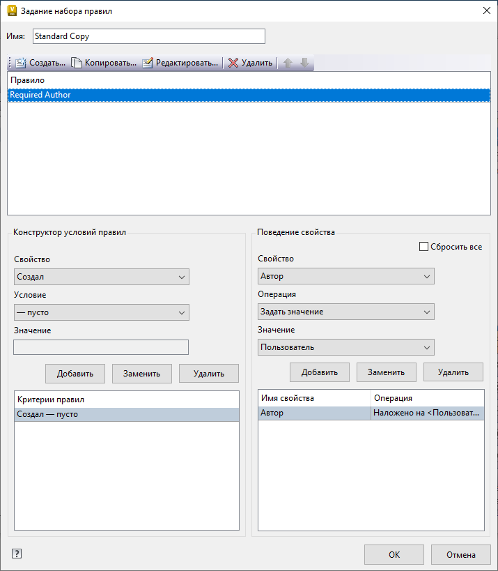

  3. В диалоговом окне "Задание набора правил" выполните одно из следующих действий.
    • Нажмите "Создать", чтобы создать правило.
    • Выберите существующее правило и нажмите "Редактировать", чтобы изменить его настройки.
    • Выберите существующее правило и нажмите "Копировать", чтобы создать правило с теми же настройками. Выберите копию и нажмите «Редактировать», чтобы внести изменения.
    Прим.: Кроме того, можно выбрать правило и нажать «Удалить», чтобы удалить его из набора правил.
  4. Введите имя правила.
  5. В конструкторе условий правил добавьте свойство и условие, которое должно быть соблюдено, чтобы запустить определенный тип поведения свойства. При необходимости введите значение.
  6. Нажмите "Добавить", чтобы добавить критерий правила.
    Также можно удалить существующие условия. Для этого выберите условие и нажмите "Удалить".
  7. В разделе "Поведение свойства" выберите свойство и операцию, которую требуется выполнить в случае соблюдения условия, описанного в предыдущем шаге, при выполнении операции копирования. При необходимости выберите значение операции для свойства.
  8. Нажмите "Добавить", чтобы добавить в правило поведение свойства.
    Также можно удалить существующее поведение свойства. Для этого выберите поведение и нажмите "Удалить".
  9. Чтобы изменить порядок правил в наборе, выберите правило и нажмите стрелку вверх или вниз.
    Условия должны соблюдаться в заданном порядке для запуска поведения соответствующего свойства. Например, если условие первого правила не соблюдено, то оно также не соблюдается для второго правила.
  10. Можно в любое время выбрать команду "Сбросить все", чтобы восстановить исходные настройки.
  11. Для сохранения настроек нажмите кнопку "ОК".
  12. Нажмите "Применить", чтобы сразу применить набор правил к операциям копирования.
