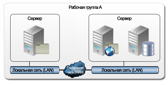

Эти рисунки показывают одну рабочую группу в целях упрощения. Однако может быть несколько настроенных рабочих групп.
Текущее состояние: рабочая группа А состоит из источника и двух площадок.
