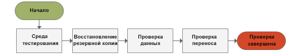

Фаза 1. Проверка резервных копий и тестирование переноса
Autodesk рекомендует начинать каждое обновление Vault с проверки резервных копий.
Следующая процедура используется для тестирования обновления и является предпочтительным способом проверки резервных копий.
Среда тестирования
Рекомендуется выполнить тестовое обновление сервера Vault на компьютере, аналогичном рабочему серверу. С помощью тестового обновления можно убедиться в правильности резервных копий и выявить потенциальные подводные камни без последствий для рабочей среды. Ниже приведен обзор преимуществ тестирования среды.

Если невозможно обеспечить среду тестирования, аналогичную рабочей, то такие виртуальные машины, как VMware или виртуальные ПК от Microsoft, являются недорогой альтернативой. У виртуальных машин нет множества преимуществ, описанных выше, но их использование — это лучше, чем невыполнение проверки резервных копий и переноса.
Восстановление резервной копии
Используйте приложение сервера Vault для восстановления резервной копии рабочих материалов в тестовой среде.

Проверка восстановленных данных
Проверьте полноту хранилища файлов и баз данных, а также готовность восстановленной среды. Используйте клиент для проверки компонентов и сервер Vault для проверки конфигурации.
Проверка переноса
Примените процедуры, описанные в этом документе, для тестовой среды. Использование тестовой среды обеспечивает безопасность при проверке процесса переноса и обнаружении непредвиденных затруднений. Несмотря на то что этот процесс занимает время, в конечном итоге он избавит вас от задержек и волнения, связанных с воздействием на рабочую среду.
