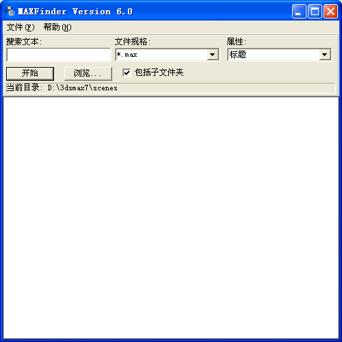

[MAXFinder 窗口]
搜索文本
指定要搜索的文本。如果将此字段留为空白,则将查找包含指定属性的所有文件。
文件规格
指定要搜索的文件类型。预定义的文件类型是 *.max。您可以输入不同的文件类型,如 *.dwg。要搜索所有文件,请使用 *.*。
在下次运行查找器的时候将还原此列表中当前选定的项。
属性
指定要搜索的属性。使用“全部”可搜索任何属性。
开始
激活搜索。在搜索过程中,按钮标题将切换为“取消”。单击“取消”可中止搜索。
浏览
使用标准的“Windows 浏览文件夹”对话框指定搜索目录。
包括子文件夹
打开时,查找程序将搜索当前目录和所有子目录。禁用此选项之后,只搜索当前目录。
[文件列表]
列出所有找到并匹配当前搜索条件的文件。
双击此列表中找到的文件可显示文件的属性查看器。在此对话框中显示的信息与使用 3ds Max 中的“应用程序”菜单 “属性” “文件属性”显示的信息相似。使用 << 和 >> 按钮可浏览到所找到列表的上一个文件或下一个文件。
但是在属性查看器中,搜索将在背景中继续进行。
