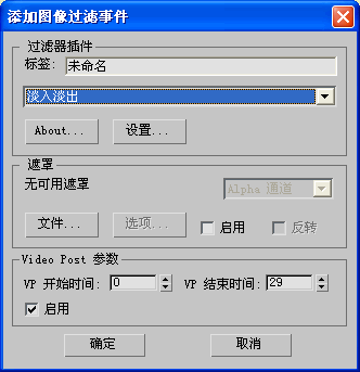

要添加图像过滤器事件,请执行以下操作:
  1. 选择有效子事件,或确保队列中未选择任何事件。
  2. 单击 (添加图像过滤器事件)。
    出现“添加图像过滤器事件”对话框。
  3. 从“过滤器插件”列表中选择需要的过滤器种类。
  4. 如果已启用该类过滤器的“设置”按钮,请单击“设置”以设置过滤器选项。
  5. 如果希望遮罩过滤器,或如果要使用的该类过滤器需要遮罩,则选择遮罩。
  6. 调整其他“图像过滤器”设置,然后单击“确定”。
    如果已选择了子事件,则“图像过滤器”事件成为其父事件。如果未选择事件,则“图像过滤器”事件会出现在队列的末尾。

界面
“添加图像过滤器事件”和“编辑过滤器事件”对话框具有相同的控件。
“过滤器插件”组
标签
用于赋予事件唯一名称。唯一名称使此过滤器事件在长的事件列表中易于识别。
[过滤器下拉列表]
列出已安装的过滤器插件。
有关随 3ds Max 一起提供的各个过滤器的说明,可通过单击以上列出的任一过滤器来查看独立的帮助主题。
关于
提供特定于插件的版本和来源信息。
设置
显示特定于插件的设置对话框。部分插件可能无法使用此按钮。
“遮罩”组
[通道下拉列表]
如果要将位图用做遮罩文件,可以使用 Alpha 通道、“红色”、“绿色”或“蓝色”通道、“亮度”、“Z 缓冲”、“材质 ID”通道或“对象 ID”。
文件
选择用做遮罩的文件。选定文件的名称会出现在“文件”按钮上方。
选项(Options)
显示“图像输入选项”对话框,可以在该对话框中设置相对于视频输出帧的对齐和大小。对于已设置动画的图像,还可将遮罩与视频输出帧序列同步。该对话框与用于“图像输入事件”选项的对话框相同。
启用
启用遮罩。如果禁用该框,则视频后期处理会忽略任何其他遮罩设置。
反转
启用后,将遮罩反转。
“视频后期处理参数”组
VP 开始时间/结束时间
在整个视频后期处理队列中设置选定事件的开始和结束帧。视频后期处理根据此处指定的帧数渲染事件。
启用
启用或禁用事件。禁用该框时,事件被禁用,当渲染队列时,视频后期处理会忽略该事件。必须分别禁用各个事件。例如,禁用合成层事件并不禁用合成的图像事件。禁用事件的范围栏在事件轨迹区域中不可用。
