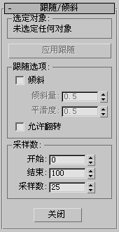

“跟随/倾斜”工具对运动轨迹上已存在的对象应用旋转关键点。其中的设置与“路径”约束中的设置相似。如果已经为一个对象指定了运动,并希望它跟随或沿其轨迹倾斜,但又不希望使用“路径”约束,请使用此工具。
“跟随/倾斜”工具在摄影机跟随路径时更改摄影机的侧滚。
该工具将对象的 X 轴指定给运动方向。要更改方向,请在使用此工具之前,在“层次”“轴”面板中更改轴的方向。
虽然多个设置与“路径”约束中的设置相同,但此工具不是动态的;每次更改对象的动画或工具设置时,必须单击“应用跟随”按钮。在调整倾斜设置时,请移到对象的转折角度最大的位置,然后交替单击“应用跟随”和调整倾斜设置以便对极端角产生正确影响。
要应用“跟随/倾斜”工具,请执行以下操作:
对象会应用开始帧的方向,然后跟随或沿其轨迹倾斜。
显示当前选择的名称。如果选定多个对象,则显示“多个选定对象”。
单击可应用设置并生成旋转关键点。每次单击此按钮时,指定帧范围(在“采样”组中设置)中的旋转关键点被删除并被重新生成。
包含用于指定是否使用倾斜的参数以及倾斜设置。
指定对其生成旋转关键点,以及关键点数的帧范围。
