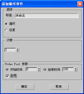

界面
“添加循环事件”和“编辑循环事件”对话框具有相同的控件。
“顺序”组
标签
用于赋予事件唯一名称。唯一名称使此循环事件在长的事件列表中易于识别。
  • 循环(默认设置。)当子事件到达其范围的终点时,通过再次启动子事件来对其进行重复。
  • 往复重复子事件,方法是首先向前播放,然后向后播放,再向前播放,以此类推。不重复子事件的最后帧。
“次数”组
指定除子事件首次播放以外的重复循环或往复的次数。
“Video Post 参数”组
VP 开始时间/结束时间
在整个 Video Post 队列中设置选定事件的开始和结束帧。“Video Post”根据此处指定的帧数渲染事件。
启用
启用或禁用事件。禁用该框时,事件被禁用,当渲染队列时,“Video Post”会忽略该事件。必须分别禁用各个事件。例如,禁用合成层事件并不禁用合成的图像事件。禁用事件的范围栏在事件轨迹区域中不可用。
