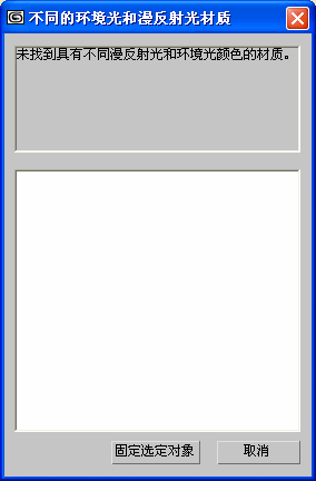

不同的环境光和漫反射光材质
单击“查找全部”或“查找选定对象”后将显示此对话框。
[状态消息]
该区域显示一个消息,指出场景(或选择)是否包含具有不同环境光和漫反射光值的材质。
[材质列表]
列出所有具有其他环境光和漫反射光值的材质。
固定选定对象
锁定对话框中选定材质的环境光和漫反射通道。
取消
关闭对话框,不进行更改。
