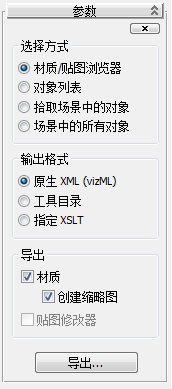

界面
“选择方法”组
导出材质的方法。
- 材质/贴图浏览器用于从材质/贴图浏览器选择要导出的材质。
- 对象列表用于在单击“导出”之后使用“为材质/修改器导出选择对象”对话框,以指定对象。此对话框的功能与“从场景选择”对话框类似。此时会导出指定给选定对象的所有材质。
- 拾取场景中的对象用于在单击“导出”之后从场景中选择对象。此时会导出指定给选定对象的所有材质。
- 场景中的所有对象导出场景中所有指定的材质。
“输出格式”组
定义 XML 材质输出的格式。
- 原生 XML (vizML)以原始 XML 导出材质。
提示: 使用此格式可以在 3ds Max 内共享 XML 材质文件。
- 工具目录将材质导出为 ATC(Autodesk 工具目录)格式。
该文件类型适合在 AutoCAD 内容浏览器 Autodesk VIZ 内容浏览器中显示。
注: 此文件类型不能导入为 3ds Max,除非您在同一系统上还安装了 Autodesk VIZ Render。
- 指定 XSLT用于将您自己的 XSL 转换应用于 XML 输出。
“导出”组
使用这些设置可以定义材质指定的各个方面,以便导出。
- 材质
- 导出材质定义。
- 创建缩略图
- 导出每个材质的缩略图。
注: 缩略图项由 ATC 引用并会显示在 AutoCAD 内容浏览器和 Autodesk VIZ 内容浏览器中。
- 贴图修改器
- 导出应用到特定对象的贴图修改器。
- 导出
- 单击此按钮可使用定义的选择方法、输出格式和导出参数,开始 XML 导出进程。
单击“导出”(可选)以及选择要导出的文件之后,系统会提示您将要在 XML 文件中存储的路径或 URL 设置为指向所有参照位图文件的路径。默认设置为空字符串,这表示当写入为 XML 形式时没有路径附加到位图文件名后。如果在以后导入材质,则假设引用的位图文件可以在位图搜索路径中找到。
如果已选择导出缩略图或应用您自己的 XSL 转换,则会提示您设置存储缩略图文件的路径或定位 XSLT 文件的路径。
