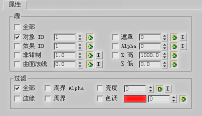

界面
“源”组
指定场景中要应用光晕的对象。可以同时选择多个源选项。
全部
将光晕应用于整个场景,而不仅仅应用于几何体的特定部分。这使得场景中的每个像素成为一个潜在的光晕源。应用光晕的场景区域由对话框的“过滤器”部分中的设置确定。
对象 ID
如果具有特定“对象 ID”(在 G 缓冲区中)的对象与过滤器设置匹配,可将光晕应用于该对象或其中一部分。要将“对象 ID”光晕应用于某对象,请右键单击此对象并从菜单中选择属性。然后设置“对象通道 ID”。将该字段设置为匹配时,镜头效果光晕会将光晕应用到该对象以及任何其他具有相同 ID 的对象。可以对此参数设置动画
效果 ID
如果具有特定 ID 通道的对象或该对象的一部分与“过滤器”设置相匹配,将光晕应用于该对象或其中一部分。通过将材质指定给某个可用“材质 ID”通道,可应用“材质编辑器”中的 ID 通道。此参数可设置动画。
光晕仅应用于存在此 ID 的几何体区域。
注: 要将不同的光晕设置应用于不同的几何体或 ID,请将更多的光晕条目添加至 Video Post 队列。将每个光晕条目设置为影响不同的“材质 ID”或“对象 ID”,并进行其他适当设置。此进程将多次调用光晕例程,这会增加渲染时间。尝试将每帧的光晕例程调用次数保持在最低值。

“过滤器”组
过滤源选择以控制光晕应用的方式。例如,在场景中有十个球体,每个球体的对象 ID 相同,但是颜色不同。如果将“源”设置为这些球体的“对象 ID”(选定所有球体),则此为场景中“光晕”应用效果的唯一位置。
但是,即使“光晕”知道可以 产生光晕的像素所在的位置,还需要知道哪些像素要实际应用“光晕”。“光晕”使用过滤器控件找到要应用光晕的源像素。
全部
选择场景中的所有源对象,并将光晕应用于这些对象上。
边缘
选择所有沿边界的源对象,并将光晕应用于这些对象上。沿对象边应用光晕会在对象的内外边上生成柔和的光晕。
周界 Alpha
根据对象的 Alpha 通道,将光晕仅应用于此对象的周界。选择此选项仅使对象的外部产生光晕,而内部没有任何变化。由于“周界 Alpha”依赖于场景 Alpha 通道来达到其效果,因而它会保持所有边清洁。
周界
根据“边”推论,将光晕效果仅应用于此对象的周界。虽然不像“周界 Alpha”那样精确,但在 Alpha 通道不可用时,可能需要使用“周界”选项。
亮度
根据源对象的亮度值过滤源对象。只选定亮度值高于微调器设置的对象,并使其产生光晕。此选项可反转。此参数可设置动画。
色调
按色调过滤源对象。单击微调器旁边的色样可以选择色调。“色调”色样旁边的微调器可用于输入变化级别,从而使光晕能够在与选定颜色相同的范围内找到几种不同的色调。此参数可设置动画。范围从 0 到 255。
