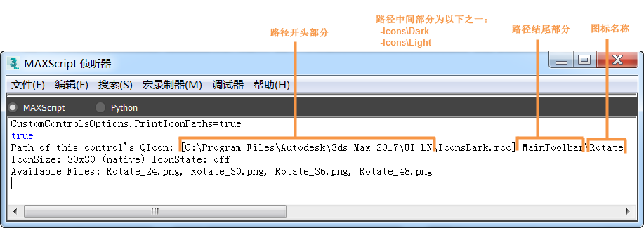

  3. 在输出(白色)窗格中,键入 CustomControlsOptions.PrintIconPaths=true。
    True 一词以蓝色显示在文本下方。
  4. 将光标移动到要更改的图标上。
    该图标的位置路径、大小、状态和可用文件将显示在“MAXScript 侦听器”中。
    提示: 小心移动鼠标,因为鼠标经过的任何图标都将列出。如果列出的图标过多,这可能会造成混淆。
  5. 请注意图标的路径和名称。

    对于上面的示例,如果提供多个图标尺寸,则完整的图标路径将为 C:\Program Files\Autodesk\3ds Max 2017\UI_LN\Icons\Dark\MainToolbar。图标文件将名为 Rotate.png(和/或 Rotate_24.png、Rotate_30.png 等)。
