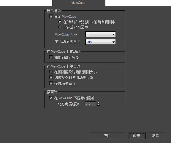

ViewCube 面板
这些控制会影响与 ViewCube 功能的交互作用。任何在设置中的更改都将保留在各个会话中。
界面
“显示选项”组
显示 ViewCube
选择是在活动布局的所有可见视口中显示 ViewCube,还是仅在活动视口中显示。
  • 在活动布局的所有视图中
  • 仅在活动视图中
ViewCube 大小
从下拉列表中选择大小。选项为“细小”、“小”(默认值)、“正常”和“大”。选择“细小”时,则该立方体是未标记的。
非活动不透明度
在未使用 ViewCube 时,设置 ViewCube 的不透明度。从下拉列表中选择一个不透明度。可选项为 0%、25%、50%、75% 和 100%。选择 0%,则 ViewCube 仅在鼠标光标位于其位置上方时可见。选择 100%,则在任何时候 ViewCube 都是实体。选择较低的不透明度,ViewCube 会隐藏视口的内容,从而显示更少的内容。
在 ViewCube 组上拖动时
捕捉到最近的视图
启用该选项并拖动 ViewCube 旋转视图时,视口将会在其角度接近其中一个固定视图的角度时,捕捉该视图。
在 ViewCube 组上单击时
这些设置专用于单击 ViewCube,而不是拖动 ViewCube。
在视图更改时适配视图大小
启用该选项之后,单击立方体(面、脚点或边)会自动缩放视图以符合当前的选择。禁用该选项之后,单击立方体时不会执行缩放。
切换视图时使用动画过渡
启用该选项之后,单击立方体更改视图时,新的视图会旋转到位。禁用该选项之后,新方向会立即捕捉进入视图。后面的模式速度更快,建议有经验的用户使用,但是新用户应使此开关处于打开状态,从而在场景内保持更好的导向。
保持场景直立
防止场景显示为部分翻转或完全翻转。例如,禁用该选项之后,转至顶视图,然后单击 ViewCube 的上边缘,使场景旋转 45 度成倒置视图。但启用“保持场景直立”时,执行此操作仅将使场景向下旋转一个角度。
“指南针”组
在 ViewCube 下显示指南针
启用该选项时,会在 ViewCube 下显示指南针以确定地理背景中视图的方向。
北方角度(度)
用于指定指南针的方向。例如,要将指南针顺时针旋转四分之一,则可将“北方角度”设置为 90.0。
