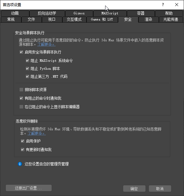

3ds Max 场景安全工具可以保护您的系统和场景文件不受已知会造成破坏的第三方脚本的影响。
概述
Autodesk 建议使用 3ds Max 场景安全工具安全地检测并删除标识为 CRP/ADSL、ALC、ALC2、PhysXPluginMfx、MSCPROP 及其变体的已知第三方恶意脚本。这些恶意脚本可能会损坏 3ds Max 环境和场景文件,导致数据丢失和不稳定,还有可能通过共享 3ds Max 场景文件扩散到其他系统。

功能
“启用保护”选项:
“有更新时通知我”选项:
支持的版本:
从 3ds Max 2018 及更高版本开始,所有的 3ds Max 版本(包括 3ds Max 教育版许可、3ds Max 独立版和 3ds Max 试用版)均受场景安全工具支持。
重要: 3ds Max 场景安全工具仅用于帮助修复受影响的 3ds Max 场景文件和 3ds Max 环境。它们不是常规 Windows 防病毒或防恶意软件解决方案(例如,端点保护工具),因此不应视为此类工具。Autodesk 建议所有用户在其计算机上运行可靠的防病毒或防恶意软件程序,并定期对程序及其病毒定义进行更新。
