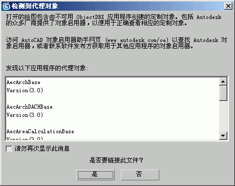

使用“文件链接管理器”将 DWG 文件附加到场景中时,可能会弹出“检测到代理对象”对话框。这意味着图形中存在自定义对象,需要特殊的“对象启用器”才能在 3ds Max 中编辑这些对象。
可以从 Autodesk Knowledge Network 下载对象启用器。
