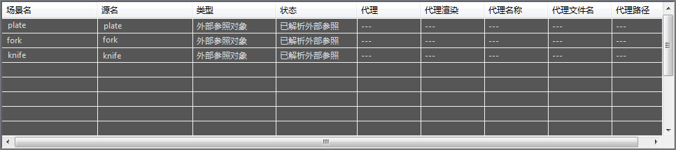

显示位于当前“外部参照记录”列表中属于高亮显示记录中的外部参照对象、控制器和材质。如果没有高亮显示源文件,则列表为空。
右键单击“外部参照实体”列表将显示一个弹出菜单,该菜单中有用于管理列表以及其中的对象、控制器和材质的其他选项。
“外部参照实体”列表包含每个外部参照实体的以下信息:
场景名称 主(当前)场景中实体的名称。默认情况下,主场景中的实体名称与源文件中的实体名称相同。如果在命令面板中更改了实体名称,则该名称将在“外部参照实体”列表中更新。
源名源文件中实体的名称。不能从主文件中更改此名称。如果源文件中的实体名称发生改变,则主文件中的外部参照将无法解析。
类型实体是否为外部参照对象、控制器或者材质。
- 状态
通常此字段显示“外部参照已解析”以指明该外部参照有效。当无法解析某个外部参照时,此字段显示“无法解析外部参照”。无法解析的外部参照表示主文件和源文件中的实体之间不再存在连接。多种原因会导致这种情况。例如,源文件中的实体可能被重命名或删除,或文件找不到。
注: 如果解析交叉引用的的外部参照对象,单击“更新”时这些对象会再度解析。
代理是否为实体启用代理。在“代理对象”卷展栏上启用或禁用外部参照实体的代理。禁用代理时显示“–––”,启用代理时显示“启用”。
可以使用“代理对象”卷展栏指定代理对象。
代理渲染是否在渲染中使用代理渲染外部参照对象时显示“–––”而渲染代理对象时显示“启用”。
代理名称将用作外部参照对象的代理对象的名称。
代理文件名用于外部参照对象的包含代理对象的文件的名称。
代理路径用于外部参照对象的代理对象文件的路径
