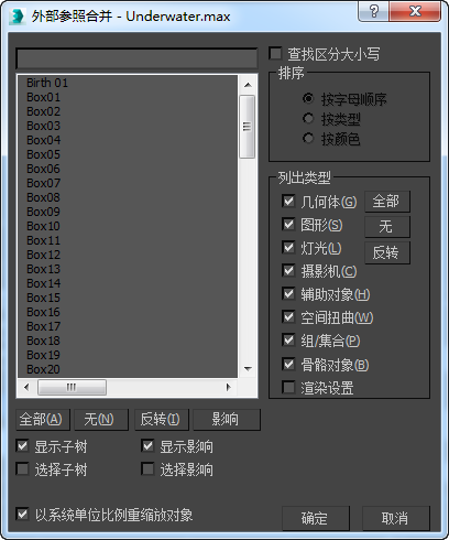

“外部参照合并”对话框用于选择要作为外部参照对象添加到场景中的对象。此行为与“合并”命令类似。
“合并”对话框允许您加载和保存带有或不带有从属对象的影响对象。在很多情况下,应该参考对象及其影响,但是显示只能使您了解关系,不能使您在外部参考它们。
在列表窗口中选择了一个项并且单击影响,则在列表窗口中的该对象的影响便被选中。选择列表窗口中的某项并启用“显示影响”时,该对象的影响将会在该列表窗口中显示为蓝色。选择列表窗口中的某项并启用“选择影响”时,也将在该列表窗口中选中该对象的影响。
此对话框中的控件与选择浮动框中的控件类似。
在列表窗口中选择一个对象,然后单击“影响”按钮,则所选对象的影响也会高亮显示出来。
