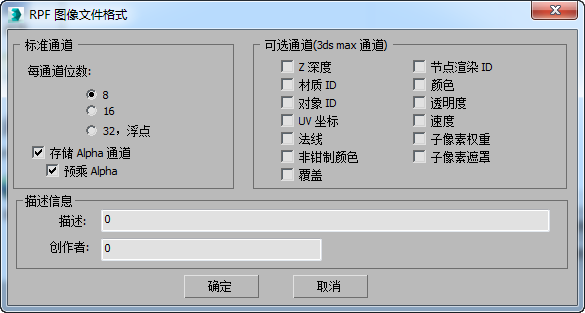

界面
选择 RLA 作为输出格式后,在“渲染输出文件”对话框中单击“渲染”或“设置”来显示“RLA 图像文件格式”对话框。
“标准通道”组
标准通道是 RGB 颜色通道和 alpha(透明度)通道。
每通道位数
选择 8、16 或 32 为浮点数作为每通道的位数。默认设置为 8。
存储 Alpha 通道
选择是否保存 Alpha 通道。默认设置为启用。
预乘 Alpha 启用时,将预乘 Alpha 通道。默认设置为启用。
如果在后面的合成中需要使用该图像,那么预乘会保存计算时间。有关详细信息,请参见“预乘 Alpha”。
“可选通道”组
对于输出 RPF 文件,可以生成额外的通道(并可以在“渲染帧窗口”中查看这些通道)。

“描述信息”组
该信息与文件一起保存。
描述
可以在此输入描述文本。
作者
可以在此输入姓名。
