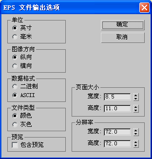

将 PostScript 选择作为输出格式时,单击“渲染输出文件”对话框上的“渲染”或“设置”可显示“EPS 文件输出选项”对话框。
选择英寸或毫米
选择人像(高)或风景(宽)。
选择二进制或 ASCII。
选择彩色或灰度。
勾选可生成缩略图,使文件浏览器可以预览 PostScript 文件的内容。
设置宽度和高度尺寸。
设置宽度和高度分辨率,单位为每英寸点数 (dpi)。
