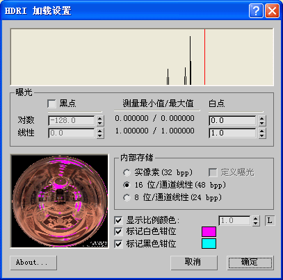

“HDRI 加载设置”对话框
当打开一个作为位图的 Radiance 文件时,会出现“HDR 加载设置”对话框。可以在该对话框中指定要使用的来自图像的亮度范围,也可以指定存储数据的方法。
[直方图]
此图形以对数比例显示图像的亮度值。红线表明当前“黑点”和“白点”的值。
对于在图像中实质表示的亮度级别,该图形才可见。也就是说,如果一个亮度级别只应用在图像中一两个像素上的话,那么在直方图中不会有相应的图形线。与“测量最小值/最大值”相比较,它给出的图像中亮度级别的整个范围。
通常,使用直方图设置“黑点”和“白点”范围值,比使用“测量最小值/最大值”表示的全部范围而言,所得到的结果图像可以获得更生动的效果。
“曝光”组
黑点
打开此选项时,可以设置被称为暗色或黑色的亮度值。该值可以设置为对数(“对数”)或线性值(“线性”)的形式。所有低于该值的亮度值都被限制为黑色。禁用该选项后,可能的最低值作为“黑点”使用。
测量最小值/最大值
显示图像中实际的最大和最小亮度值,同时表示为对数值和线性值。使用这些值作为“黑点”和“白点”的值会使图像中全部的亮度范围都被使用。但是,直方图显示非常小的范围内的主要亮度级别。
白点
设置被称作亮色或白色的亮度值,以对数值或线性值来表示。图像中所有高于该值的亮度值都将被限制为白色。HDR 文件内部的白色像素值可能比“线性”值 1 大很多。
仅在白点的线性值设置为大于 1.0 时,才会使用图像的扩展亮度范围。换句话说,将白点设置在线性值 1.0 或以下时不会使用 HDR 图像的任意特殊亮度属性,并会得到类似于其他如 TIF 和 JPG 的位图格式的结果。
对数
将白点或黑点设置为范围为 -128 至 127 的对数值。更改该值会将“线性”参数更改为相应值。
线性
将白点或黑点设置为线性值,范围为 0 至超过 1 万亿。更改该值会更改相应值的“对数”参数。
预览窗口
显示 HDR 图像。
“内部存储”组
  • 实像素(32 bpp)将所选亮度以每像素 32 位压缩至颜色空间。“预乘 Alpha”和“运动模糊”不能使用该选项。
    定义曝光打开后,无需对颜色进行任何更改即可原样加载图像。禁用该选项后,可以使用“曝光”组里的参数重映射颜色。只适用于“实像素”选项。
  • 16 位/通道线性(48 bpp)将所选亮度以每像素 48 位压缩至 16 位颜色空间。这是推荐设置。要解压缩该亮度以在场景中使用,在图像的“输出”卷展栏上将“RGB 级别”设置为与该对话框中线性白色值相同的值。
  • 8 位/通道线性(24 bpp)将所选亮度以每像素 24 位压缩至 8 位颜色空间。该压缩方法比其他方法使用更少的内存,但是它通常不足以显示 HDR 图像中的亮度范围,而且可能导致出现条纹或其他人工效果。
显示比例颜色
打开时,此值以指定量缩放预览图像的亮度值。
L 按钮将预览亮度比例锁定为白色线性值。禁用该选项后,可以手动更改值。默认设置为启用。
标记白色钳位
在预览窗口中,使用色样指定的颜色屏蔽超过最高白色亮度的值。单击色样以更改该颜色。
标记黑色钳位
启用“黑点”后,使用该选项可在预览窗口中用色样指定的颜色屏蔽黑色钳位值。单击色样以更改该颜色。
