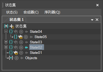

“状态集”对话框包含 3 个主要菜单:“状态”、“合成器”和“序列器”,每个菜单都有对应的面板。每个面板还包含大量快捷菜单,其内容取决于上下文。
“状态集”对话框中具有一个分层列表,其中包含所有定义的状态,以树视图显示。要高亮显示某个状态,请在列表中单击其名称。要高亮显示多个状态,请在列表上拖动鼠标,或在按住 Ctrl 或 Shift 键的同时单击。
除了状态名称,每个项目还包含用于切换各个状态属性的按钮。此外,如果某个状态包含子状态或录制了属性,其列表条目将以 + 或 - 图标开头,分别表示该条目可以展开或折叠。

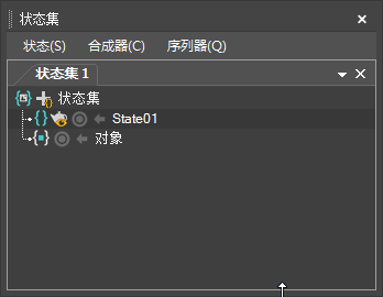

状态集是分层次的,包含根状态、子状态和嵌套状态。
根状态项“状态集”是根节点,其中包含所有状态集。可以使用它来执行全局操作,例如同时渲染所有状态(右键单击“状态集”
“渲染所有状态”)或添加新状态。
根状态下第一层级的每一项称为子状态,或直接称为状态。这些都是单个对象,将在场景中跟踪更改时使用。对象状态是一种特殊情况(如下所述),您可以使用该状态将对象(如灯光)传输到合成应用程序。
