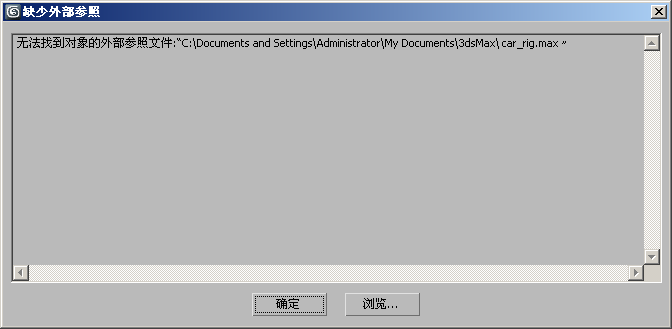

如果加载或渲染带有外部参照的场景,但是找不到外部参照对象或场景的原始指定路径,或如果外部参照对象的名称与源文件中的对象名称不匹配,则会出现说明这一情况的警告。
该警告的运行方式与“缺少位图”对话框相同,并且可以提供两个选项。
允许打开文件。引用的场景拥有占位符,但是在场景中不存在。
显示“配置外部参照路径”对话框,可用它来指定正确的文件路径。这样可以修改、添加、删除和更改 3ds Max 用于查找缺失文件的路径的列表位置。
此面板与通过选择“自定义”
“配置用户路径”
“外部参照”显示的面板类似。
如果在网络渲染期间发生这个问题,则不显示此对话框,但是错误将写入网络日志文件中。
