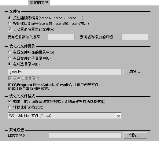

在“优化文件”面板上,选择所生成文件的位置、文件名的格式以及文件格式。
这些选项指示 ProOptimizer 如何命名其生成的文件。
启用时,ProOptimizer 重命名其所生成的与现有文件名存在冲突的每个文件。禁用时,ProOptimizer 将覆盖现有同名文件。默认设置为启用。
可用于指定要向由 ProOptimizer 生成的所有文件的文件名添加的前缀。
可用于指定要向由 ProOptimizer 生成的所有文件的文件名添加的后缀。
这些选项指示 ProOptimizer 在何处保存其所生成的文件。
当您选择一个子目录或指定一个特定目录时,此字段将显示所用目录的名称。默认设置为“.\Results”。
浏览当“选定的目录”处于启用状态时,单击“浏览”可显示一个目录浏览器,用于选择要在其中保存优化文件的文件夹。
当启用该选项并且“选定的目录”也处于启用状态时,则 ProOptimizer 将创建与原始源文件树匹配的子目录。当“在源文件的子目录中”处于启用状态时,将始终启用此选项。默认设置为启用。
如果您在“源文件”面板上禁用“包括子目录”,则将禁用此选项。
这些选项可用于选择生成的文件的格式。
[文件格式下拉列表]用于选择 MAX (3ds Max) 或 OBJ (Wavefront) 文件格式。
浏览单击可选择用于保存日志文件的文件夹。默认位置为当前场景的位置。
