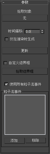

单击此按钮,然后选择由网格对象实例化的对象。之后,实例化对象的名称会出现在按钮上。
将运行网格粒子系统的原始粒子系统之前或之后的帧数。默认设置为 0。
启用此选项后,“网格”效果不会出现在视口中,而仅在渲染场景后出现。默认设置为禁用。
使用此选项来减少视口显示所需的计算量。
在编辑原始粒子系统的设置或者更改网格时间偏移设置之后,单击此按钮可以查看网格系统的变化。
启用此选项后,“网格”将来源于粒子系统和修改器的动态边界框替换为用户选择的静态边界框。
要指定一个自定义边界框对象,请单击此按钮并选择对象。
当修改器在堆栈中高亮显示时,自定义边界框会以橙色线框的形式出现。
显示自定义边界框的相对拐角的坐标。
启用此选项,并对粒子流系统应用“网格化”时,“网格化”会为系统中的每个事件自动创建网格对象。
要只使用某些事件,请禁用此选项,然后指定与“粒子流事件”组控件结合使用的事件(请参见下列内容)。
对“粒子流”系统应用 Mesher 对象时,请使用这些控件在该系统中为特定事件创建网格。Mesher 不会为其余事件创建网格。
显示当前受到 Mesher 影响的所有“粒子流”事件。
用于指定要受 Mesher 影响的“粒子流”事件。
如果对“粒子流”系统应用 Mesher 对象,单击“添加”时,将会打开“添加 PF 事件”对话框,其中列出了该系统中的所有事件。突出显示要添加的事件,然后单击“确定”。这些事件会立即显示在该列表中。
从列表中删除突出显示的事件。
