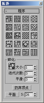

拓扑工具将对象的网格细分重做为按过程生成的图案。可以将拓扑图案应用于整个曲面或选定部分。
下面介绍了各种拓扑工具。这些工具说明仅建议您可以使用这些工具的方式,您可以结合使用多个工具来创建新的图案。请尝试多应用几次工具,以生成不同的图案。这些工具的典型用法是:首先生成某种拓扑图案,然后挤出和倒角不同的部位以形成一个结构。

生成由不同大小的砖石组成的墙类型拓扑。
CUI 操作:拓扑墙
生成瓷砖类型的拓扑。
CUI 操作:拓扑平铺
生成砖石拓扑。
CUI 操作:拓扑砖石
生成蜂箱类型拓扑。
CUI 操作:拓扑蜂箱
工作方式与“平铺”(见上文)类似,但生成的平铺稍微随机一些。
CUI 操作:拓扑平铺2
生成包含不同大小的随机砖石的马赛克拓扑。
CUI 操作:拓扑马赛克
工作方式与“平铺”(见上文)类似,但生成交叉方向的图案。
CUI 操作:拓扑地板
工作方式与“墙”(见上文)类似,但生成交叉方向的图案。
CUI 操作:拓扑地板2
生成包含圆面片的蒙皮类型拓扑。
CUI 操作:拓扑蒙皮
在拓扑中生成“孔”。
如果按下 Alt,则结果会更显混乱,并减少圆形度,因为这会移除仅从其延伸出两条边的顶点。
CUI 操作:拓扑孔
将边方向更改为规则对角线图案。
CUI 操作:拓扑边直接
通过移除随机部位但将某些边区域保留不动,简化拓扑。
CUI 操作:拓扑简化
生成包含随机成形的面片的混乱拓扑。
CUI 操作:拓扑混乱
生成主要由大四边形组成的平铺类型拓扑。
CUI 操作:拓扑四边形
生成随机的平滑星形拓扑。
CUI 操作:拓扑星形
生成包含交叉的拓扑。
CUI 操作:拓扑交叉
生成包含不同大小的“板”的板类型拓扑。
CUI 操作:拓扑板
与“板”(见上文)类似,但使用的是较宽的板。
CUI 操作:拓扑板2
使用大交叉“板”生成拓扑。
CUI 操作:拓扑板3
与“板”(见上文)类似,但使用的是较长的板。
CUI 操作:拓扑板4
在拓扑中生成由成排多边形分隔的“孔”。
以下三个数值设置只在应用工具之前应用于“碎化”。
CUI 操作:拓扑破布
移除网格中从其延伸出 2 条边的所有顶点。
CUI 操作:拓扑扔弃顶点
创建一个平面对象,并将其转化为可编辑四边形格式,以便快速测试不同的工具。“S”参数的值确定该平面中分段的数量。
