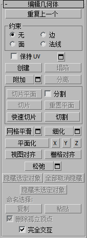

在“可编辑多边形边界”子对象层级,可以选择一个和多个边界,然后使用标准方法对其进行变换。本主题介绍了“编辑几何体”和“编辑边界”卷展栏;有关其他控件,请参见可编辑多边形。

有关“选择”卷展栏设置的信息,请参见可编辑多边形。
该卷展栏包括特定于编辑边界的命令。
