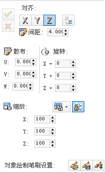

可以使用该面板设置绘制对象的参数,其中包括对齐方式、间距和缩放。也可以从此面板保存和加载设置。
笔刷设置将在当前会话期间持续保留,并在软件重置后继续存在。重新启动 3ds Max 后将还原默认设置。
这些设置将应用于自上一次使用“提交”或“取消”后绘制的对象,以及调整设置后绘制的对象。单击“提交”后,更改设置不会影响现有绘制对象,但会影响后续创建的绘制对象。
将当前设置烘焙到活动绘制对象(即自上一次“提交”或“取消”后创建的绘制对象)。不会退出“绘制”工具,但会退出“填充”工具。仅当“绘制”或“填充”模式处于活动状态时才可用。
单击“提交”(在“绘制”模式下)后,未来的设置更改不会应用于现有已绘制对象。
删除活动绘制对象;即自上一次使用“提交”或“取消”后创建的对象或自开始绘制后创建的对象(如果尚未使用“提交”或“取消”)。不会退出“绘制”工具,但会退出“填充”工具。
在下拉列表中,启用以下两个选项或其中之一:
选择已绘制对象用于对齐的轴;与“对齐”设置结合使用(参见上文)。
启用时,系统将反转对齐轴。
笔划中的对象之间以世界单位表示的距离。“间距”值越高,绘制对象的数量越少。
对每个绘制对象应用已绘制笔划的随机偏移。有三种偏移维度可用:
围绕每个绘制对象的各个局部轴的旋转。
每个轴标签 (X/Y/Z) 都有一个“随机”下拉复选框;启用后,围绕该轴的旋转将设定为一个不受数值设置影响的随机值。
设置绘制对象的缩放选项(参见下文)。
选择对绘制对象应用缩放的方式:
启用时,系统将已绘制对象的任意缩放均等地应用到所有三个轴,这样对象就会保持其原始比例。
启用“轴锁定”后,仅“X”设置可用,其值将统一影响所有三个轴。
绘制对象在每个轴上的缩放(百分比形式)。启用“轴锁定”时(参见上文),仅“X”设置可用,其值将均匀影响所有三个轴。禁用“轴锁定”时,可以为每个轴设置不同的缩放因子,这将导致非均匀缩放。
将“缩放”设置为“随机”时,每个轴都有两个设置可用:“缩放随机范围(低)”和“缩放随机范围(高)”。这两个设置用于设置每个绘制对象随机缩放的上限和下限。例如,值为 10 和 150 时,每个对象在各个轴上可以按其原始大小在 10 % 和 150 % 之间进行缩放。
将“缩放”设置为“渐变”后,每个轴都有两个设置可用:“缩放渐变范围(从)”和“缩放渐变范围(到)”。这两个设置用于设置每个绘制对象的开始和结束渐变缩放因子。例如,值为 100 和 200 时,每个笔划从实际大小开始,到笔划结束时渐变达到双倍大小。又例如值为 50 和 25 时,每个笔划从原始大小的一半大小开始,以原始大小的四分之一结束。
使用这些按钮可加载和保存“笔刷设置”参数值:
