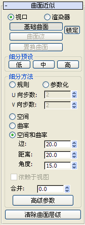

界面
  • 视口 选中该选项后,卷展栏会影响预览渲染器在视口(包括明暗处理视口)中交互显示 NURBS 对象中的曲面的方式。
    另外,对 NURBS 对象应用网格修改器(如“网格选择”)时,也会使用“视口”曲面设置。因为该修改器会影响场景的几何体,所以,这一点是很重要的。
  • 渲染器 选中该选项后,卷展栏会影响渲染器显示 NURBS 对象中曲面的方式。

“细分预设”组
用于选择低、中或高质量的预设曲面近似值。选择预设值时,使用的值将会显示在“细化方法”卷展栏中。
预设值保存在 3dsmax.ini 文件中。使用“曲面近似”工具,可以对预设值进行自定义。

“细分方法”组
如果已经选择上述“视口”,该组中的控件会影响 NURBS 曲面在视口中的显示;如果已经选择上述“渲染器”,这些控件还会影响该渲染器显示曲面的方式。您可以在五种算法中进行选择。采用其他方法对 NURBS 曲面进行细化时,每种算法都可以计算该曲面的近似值。
总而言之,如果选定的预设值可以提供理想的结果,则不必调整该卷展栏中的控件。如果遇到与其他预设值有关的问题,请对其进行调整。
