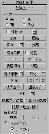

在“可编辑多边形”(多边形)子对象层级,可以选择一个或多个多边形,并使用标准方法对其进行变换。在“元素”子对象层级,可以选择并编辑连续多边形组。有关多边形与元素之间的进一步区分,请参见“可编辑多边形”
“选择”卷展栏。本主题介绍了这些子对象类型的“编辑多边形/元素”卷展栏和“编辑几何体”卷展栏中的功能。有关其他控件,请参见“可编辑多边形”。
