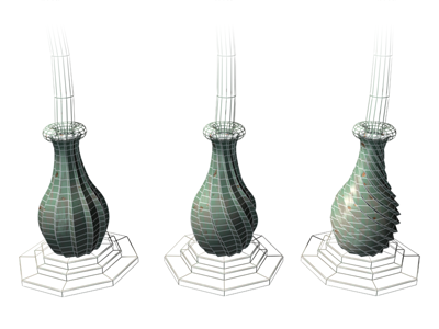

扭曲修改器在对象几何体中产生一个旋转效果(就像拧湿抹布)。可以控制任意三个轴上扭曲的角度,并设置偏移来压缩扭曲相对于轴点的效果。也可以对几何体的一段限制扭曲。
左:原始模型
中:适度扭曲
右:极度扭曲
