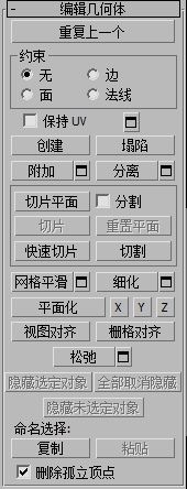

“编辑几何体”卷展栏
有关这些控件的详细说明,请参见“编辑几何体”卷展栏(多边形网格和编辑多边形)
