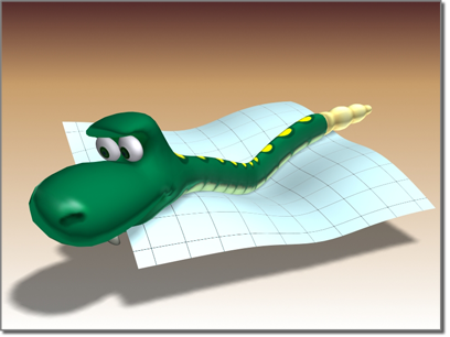

“曲面变形”修改器工作方式与面片变形修改器一样,只是它使用 NURBS 点或 CV 曲面来应用曲面变形,而不使用面片曲面。
“曲面变形”塑造蛇休息的方式。
