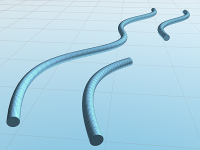

“删除样条线”修改器提供基于堆栈中当前子对象选择级别的样条线几何体的参数删除。可能的选择级别包括顶点、分段和样条线。应用删除样条线修改器以删除在子对象层级指定的几何体。
“删除样条线”用于移除样条线中间的分段。
操作步骤
使用删除样条线修改器:
  1. 创建一个包含多条样条线的图形。
  2. 应用样条线选择修改器并选择要删除的样条线部分。
  3. 应用删除样条线修改器以删除该部分。
    要撤消该删除操作,请 移除“删除样条线”修改器。
