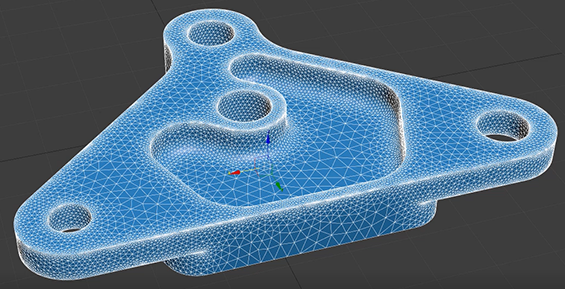

已应用“细分”修改器并选择“可变曲率”模式的对象
